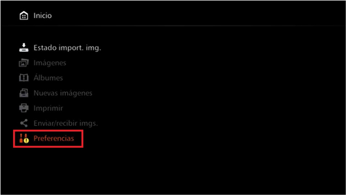

  2. Pulse el botón de <Inicio> del mando a distancia y compruebe si [ ! ] aparece sobre el elemento "Preferencias" y, en dicho caso, seleccione el elemento "Preferencias" y, a continuación, pulse <SET>.

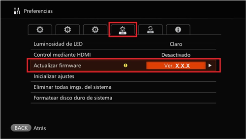

  3. Pulse el botón <Derecho> de las teclas de cruz del mando a distancia, seleccione la ficha de la siguiente imagen y, después de comprobar que [ ! ] aparece al lado de [Actualización de firmware], seleccione [Actualización de firmware] y, a continuación, pulse <SET>.
    * Si se produce un error durante el procesamiento, como por ejemplo importación, envío o recepción de datos de imagen, se visualizará un icono en la esquina superior derecha de la pantalla. El firmware no puede actualizarse hasta que el proceso haya finalizado o hasta que se haya solucionado la causa del error.

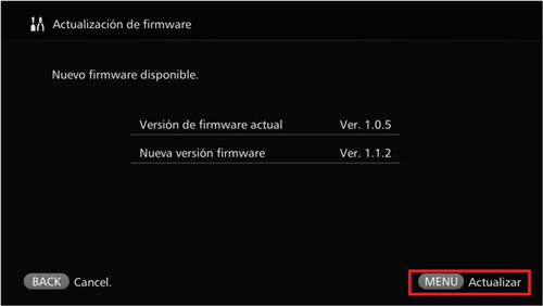

  4. Pulse <MENU> en el mando a distancia para iniciar la descarga y actualización del firmware.
