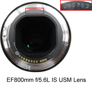

*Si el quinto y sexto dígito del número alfanumérico de seis dígitos que está grabado en la base de los lentes mencionados anteriormente es alguno de los siguientes números, el lente puede presentar el fenómeno.
EF200 mm f/2L IS USM: Si el quinto y sexto dígito es 00, 01 o 02.
EF800 mm f/5.6L IS USM: Si el quinto y sexto dígito es 00, 01, 02, 03, 04, 05 o 06.
Para los usuarios de la cámara EOS 5D Mark III Digital SLR y lentes EF200 mm f/2L IS USM y EF800 mm f/5.6L IS USM
Cómo identificar los productos afectados:
Por favor verifique el número alfanumérico de seis dígitos como se indica en la imagen a continuación.
