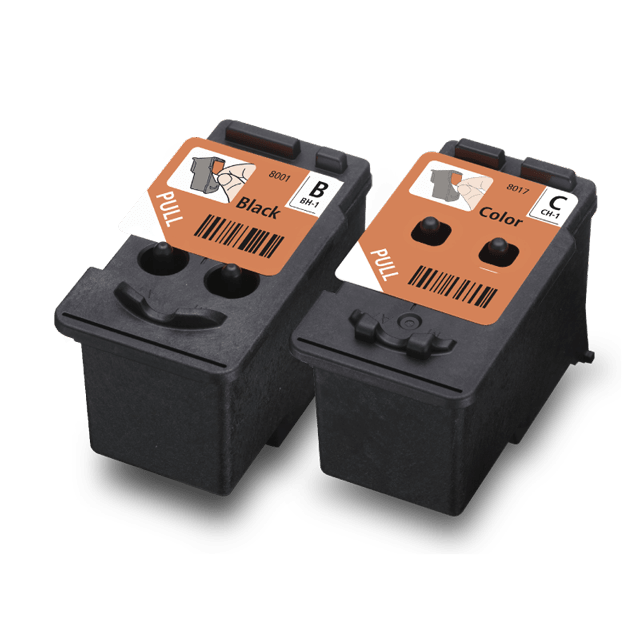

Selecciona el Kit ideal para tú impresora
Mega Kit
CABEZAL DE TINTA NEGRA
+ BOTELLA DE TINTA NEGRA
BH-1
Cabezal de tinta negra
GI-190
Botella de tinta negra
Combo Kit
+ CABEZAL DE TINTA COLOR
BH-1
CH-1
Cabezal de tinta color

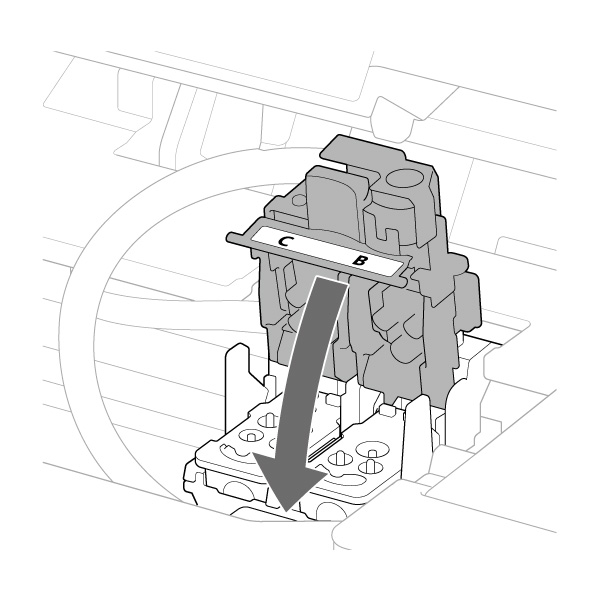

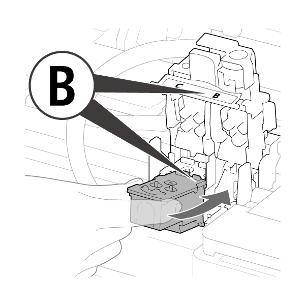

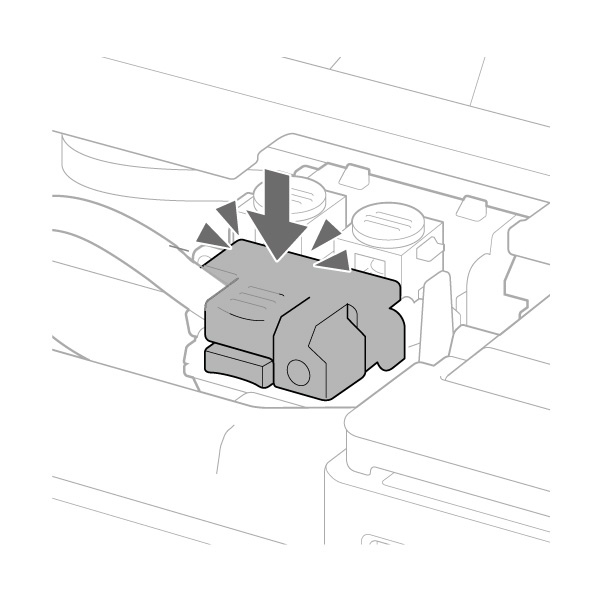

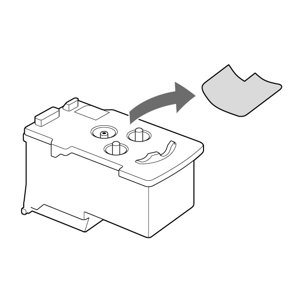

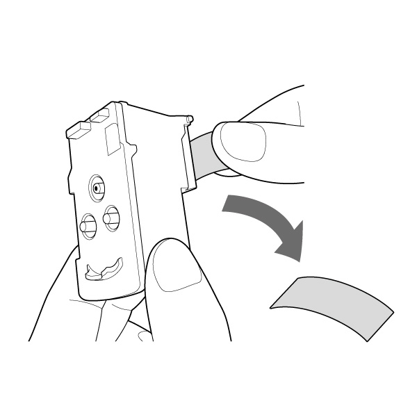

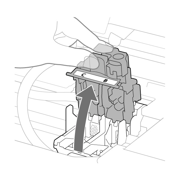

Reemplazo del cabezal de impresión
Paso 1
Paso 2

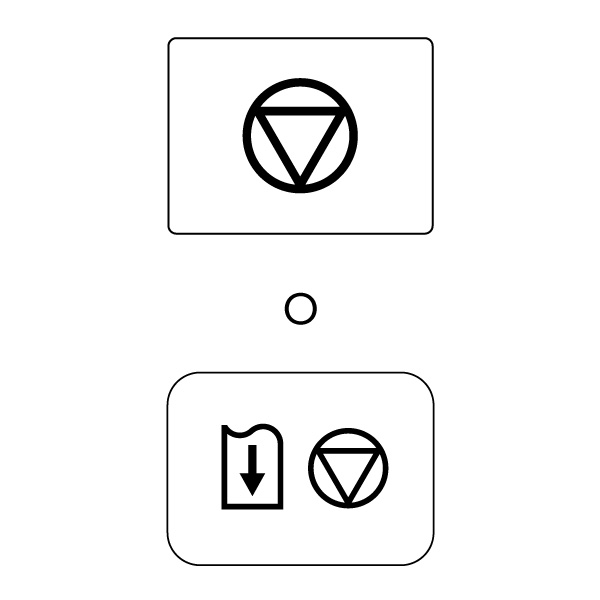

Presione de manera sostenida por 5 segundos
El compartimiento de los cabezales de impresión se moverá hacia el extremo izquierdo.
Paso 3
Nuevamente presione de manera sostenida por 5 segundos
El compartimiento de los cabezales de impresión se moverá hacia el centro a la posición de reemplazo.

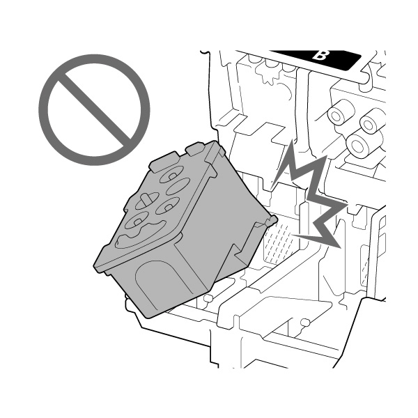

Paso 4

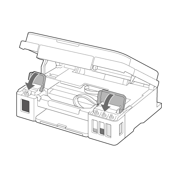

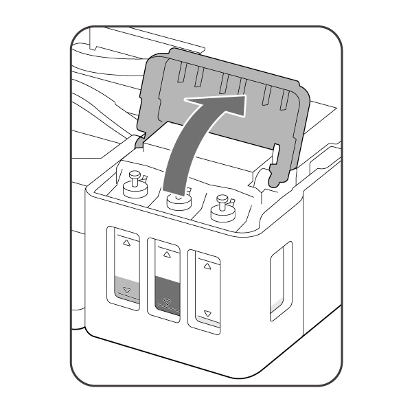

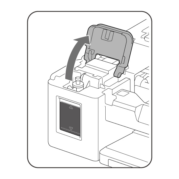

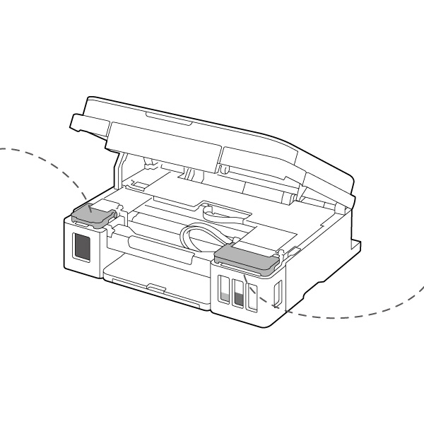

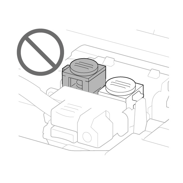

Asegúrese de abrir las tapas de los tanques de tinta.
Las tapas de los tanques tienen que abrirse o la impresión no se realizará correctamente.

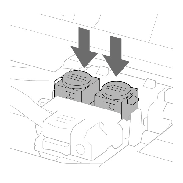

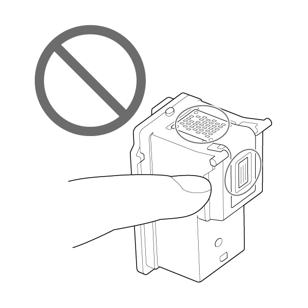

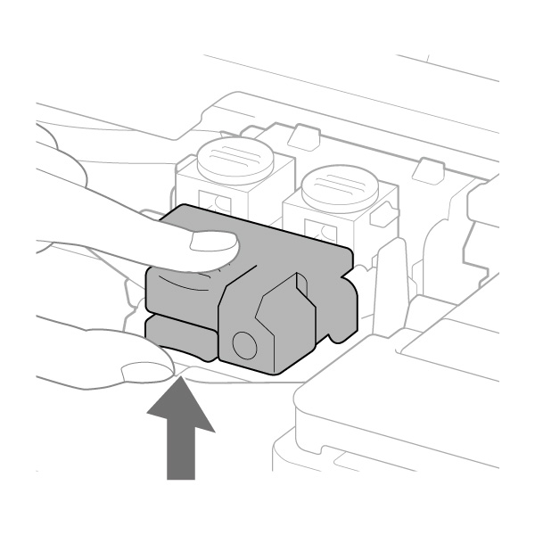

Paso 5
Paso 6
Paso 7
Paso 8
Paso 9
Paso 10
Paso 11
Paso 12
Paso 13
