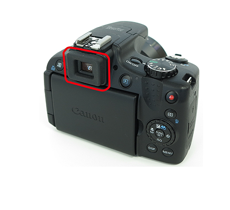

Gracias por utilizar los productos Canon. Es posible que el material de caucho en el visor de algunas unidades de la cámara digital compacta PowerShot SX50 HS de Canon se blanquee después de un periodo corto. A continuación se describen las medidas de asistencia al cliente para la solución de este problema. Nos enorgullecemos de la calidad y del funcionamiento de nuestros productos. Ofrecemos nuestras más sinceras disculpas a los clientes que se hayan visto afectados.
Problema
El bis de zinc no se usa en la producción de este producto. La razón para que se depositara este material en pequeñas cantidades de las partes de caucho del visor fue el uso de un acelerador de vulcanización no apropiado como parte de una prueba realizada por el fabricante de esta parte de caucho. Partes de caucho de prueba fueron inadvertidamente incluidas en un embarque de partes de caucho terminadas. Como consecuencia, la parte de caucho del visor puede blanquearse debido a la reacción química entre el acelerador de caucho y otras sustancias. Además, es posible que la alta temperatura y la alta humedad contribuyan con esta condición. Como resultado de esta reacción química, se produce bis de cinc (N,N’- dimetilditiocarbamato), el cual se deposita en la superficie de caucho. |
Productos afectados
Este problema puede ocurrir en cámaras cuyos dos primeros dígitos del número de serie (de izquierda a derecha) sean “69”, “70”, o “71” y el sexto dígito del número de serie sea “1”. (Ejemplo de números de series de cámaras que pudiesen estar afectadas: “69xxx1xxxxxx”, “70xxx1xxxxxx”, “71xxx1xxxxxx” (‘x’ puede ser cualquier número)) |
Precaución Acerca de su Uso
Como medida de precaución, lave sus manos y ojos cuidadosamente si han estado en contacto con la parte de caucho de un visor que se ha blanqueado. Si observa algún síntoma, consulte inmediatamente con su médico.
